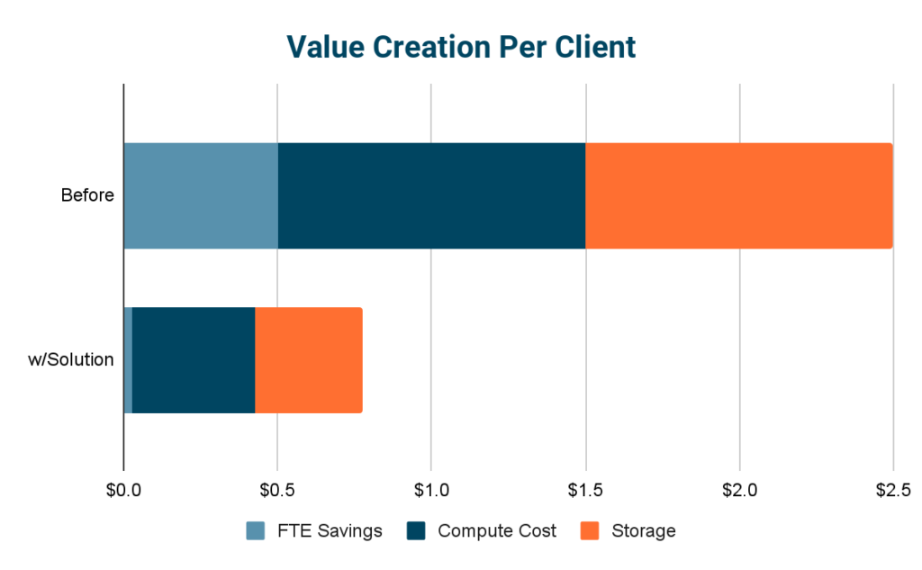

    図1. Cloudera 社内のベンチマークテストでは、Cloudera Lakehouse Optimizer を使って Iceberg テーブルをメンテナンスすることで、コストが大幅に削減されることを確認できました。ただし、実際の成果は、お客様の利用状況によって異なる場合があります。 図1. Cloudera 社内のベンチマークテストでは、Cloudera Lakehouse Optimizer を使って Iceberg テーブルをメンテナンスすることで、コストが大幅に削減されることを確認できました。ただし、実際の成果は、お客様の利用状況によって異なる場合があります。
