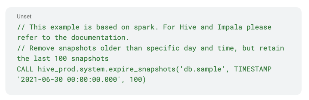

    スナップショットが多すぎる問題
    Iceberg テーブルで書き込み操作が発生するたびに、新しいスナップショットが作成されます。このような状態が長期間続くと、テーブルの metadata.json ファイルが肥大化し、データストアに存在する古くて不要な可能性のあるデータ/削除ファイルの数が増え、ストレージコストが増加します。metadata.json ファイルが肥大化すると、大きなメタデータファイルを毎回、読み書きする必要があるため、読み書き時間が長くなる可能性があります。不要になったデータファイルを削除し、テーブルメタデータのサイズを小さく保つために、定期的にスナップショットを失効させることをお勧めします。スナップショットの有効期限切れは、比較的コストのかからない操作で、メタデータを使用して新しくアクセスできなくなったファイルを判断します。
    解決策:スナップショットの期限切れ
    古いスナップショットは、expire_snapshots を使って失効させることができます。

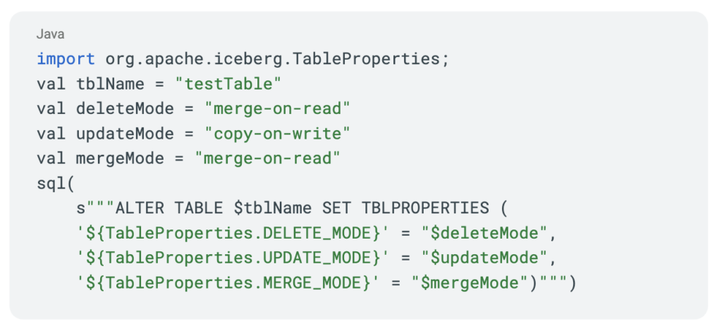

    merge-on-read 対 copy-on-write
    Iceberg V2 以降、既存のデータを削除、更新、またはmergeステートメントによって更新する必要がある場合、copy-on-write と merge-on-read という 2 つのオプションが利用できます。copy-on-write オプションでは、delete、update、merge 操作に対応するデータファイルが読み込まれ、必要な書き込み変更を加えたまったく新しいデータファイルが書き込まれます。Iceberg は古いデータ ファイルを削除しません。そのため、変更が適用される前のテーブルを照会したい場合は、Icebergのタイムトラベル機能を使用することができます。タイムトラベル機能の利用方法については、別ブログにおいて説明します。古いデータファイルが不要になったと判断した場合は、上記で説明したように、古いスナップショットを期限切れにすることで、古いデータファイルを取り除くことができます。
    merge-on-read オプションを使用すると、書き込み時にデータファイル全体を書き換える代わりに、単に削除ファイルが書き込まれます。これは等価削除ファイルでも位置削除ファイルでもかまいません。この記事を書いている時点では、Spark は等価削除を書きませんが、読み込むことはできます。このオプションを使用するメリットは、データファイル全体を書き換える必要がないため、書き込みが非常に速くなることです。例えば、GDPR の要件によりテーブル内の特定のユーザーデータを削除したい場合、Iceberg は単純にユーザーデータが存在する対応するデータファイル内のユーザーデータの場所を指定して、削除ファイルを書き込みます。そのため、テーブルを読み込むたびに、Iceberg はこれらの削除を動的に適用し、対応するレコードが物理データファイルに残っていても、ユーザーデータが削除された論理テーブルを表示します。
    当社では、デフォルトで merge-on-read オプションを有効にしています。お客様の要件に応じて以下のプロパティを設定することで、有効または無効にすることができます。書き込みプロパティを参照してください。

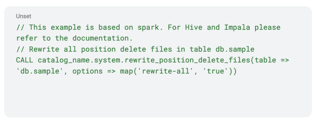

    解決策:位置削除の書き換え
    位置削除ファイルの場合、ファイルをコンパクトにすることで、読み込む必要のある削除ファイルの数を減らし、削除データをより圧縮することでパフォーマンスを向上させることができます。さらに、この手順では未解決の削除も、削除されます。
    ファイルの書き換え位置の削除
    Iceberg は、Spark SQL の書き換え位置削除プロシージャを提供します。
    Rewrite position delete files
    しかし、削除ファイルが存在すると、パフォーマンス上の問題が生じます。また、規制上の要件により、論理的な削除ではなく、最終的に物理的にデータを削除しなければならない場合もあります。これは、大規模なコンパクションを行い、削除ファイルを完全に削除することで対処できます。

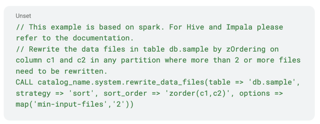

    解決策:データファイルの書き換え
    小さいファイル問題や削除ファイル問題に対して、Iceberg はデータファイルを書き換える機能を提供しています。この機能は現在 Spark でのみ利用可能です。こちらは、ブログの後半で詳しく説明します。この機能を使うことで、データファイルをコンパクトにしたり、あるいは拡張したり、書き換えるデータファイルに対応する削除ファイルから削除を組み込んだり、より多くのデータを読み取り時に直接フィルタリングできるように、より良いデータ順序を提供したりすることができます。Iceberg が提供するツールボックスの中で最も強力なツールのひとつです。
    RewriteDataFiles
    Iceberg は Spark SQL でデータファイルを書き換えるプロシージャを提供します。
    Iceberg provides a rewrite data files procedure in Spark SQL.
    RewriteDatafiles JavaDoc を参照してください。
    次に、戦略オプションの意味について説明します。データファイルの書き換えプロシージャをより活用するためには、戦略オプションを理解することが重要です。戦略オプションは3つあり、それは in Pack、Sort、Z Order です。Spark プロシージャを使用する場合は、sort_order を 「zorder(columns...)」に設定するだけで、Z Order ストラテジーが呼び出されることに注意してください。
