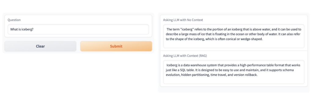

    この AMP は CML 内でアプリケーションをデプロイし、2つの異なる回答を生成します。1つは、LLM の訓練に用いられたナレッジベースのみを使用するもの、もう1つは、Cloudera のコンテキストに基づくものです。
    Application in CML that produces two different answers
    例えば、「Iceberg (氷山) とは何ですか?」と質問した場合、1つめの回答は事実に基づき、水に浮かぶ大きな氷の塊であると説明されます。ほとんどの人にとって、これは妥当な答えです。しかし、質問者がデータの専門家であるなら、Icebergはまったく別のものです。データの世界では、Icebergはたいていの場合、オープンレイクハウスの基盤となっているオープンソースの高性能テーブルフォーマットを指します。

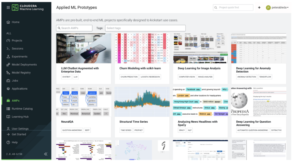

    AMP は、企業ユースケースを促進するために特別に設計された、構築済みのエンドツーエンドMLプロジェクトです。Cloudera Machine Learning (CML) 内では、AMP カタログからML プロジェクト一式をワンクリックで選択し、デプロイすることができます。
    Cloudera Machine Learning (CML) AMP Catalog
    すべての AMP はオープンソースであり、GitHub で入手可能です。そのため、Cloudera Machine Learning へのアクセス権がなくても、プロジェクトにアクセスし、少し手を加えるだけでノートPC やその他のプラットフォーム上でデプロイすることができます。

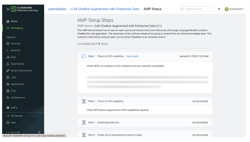

    デプロイすると、AMP は一連のステップを実行し、エンドツーエンドのユースケースを完成させるために必要なすべての設定とプロビジョニングを行います。次のセクションからは、このプロセスの主なステップについて解説します。
    AMP Setup Steps
    ステップ1と2では、AMP が一連のチェックを実行し、現在の環境にこのユースケースをホストするのに必要な計算リソースがあることを確認します。この AMP は最先端のオープンソース LLM 技術で構築されており、CUDA計算能力 5.0 以上を持つ NVIDIA GPU が最低1つ必要です (V100、A100、T4 GPUなど)。
    必要な計算リソースを有する環境であることを確認すると、AMP はプロジェクトセットアップに進みます。ステップ3において、AMP はトランスフォーマーのように requirements.txt ファイルから依存関係をインストールします。次に、ステップ4と5で、HuggingFace から構成済みのモデルをダウンロードします。AMPは、テキストを高次元ベクトル空間にマッピングする (埋め込み) ためのsentence-transformer モデルを使用して類似性検索の実行を可能にすると共に、質問応答 LLM として H2O モデルを使用します。

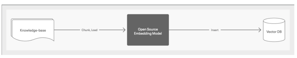

    ステップ6と7では、プロトタイプの ETL 部分を実行します。AMP はこれらのステップの間に、意味検索用の埋め込みとして企業ナレッジベースをVector DB に追加します。
    ETL Prototype Diagram
    厳密に言えばこれは AMP の一部ではありませんが、AMP のチャットボット応答の品質がコンテキスト用に与えられるデータの品質によって大きく左右されることは、注目に値します。そのため、チャットボットからの高品質な応答を確保するためには、ナレッジベースを整理し、クリーンな状態にしておくことが不可欠です。
    ナレッジベースには Cloudera ドキュメントの各ページが使用されます。AMP はそのデータをチャンクして、オープンソースの埋め込みモデル (前のステップでダウンロードしたもの) にロードし、埋め込みを Milvus Vector Database に挿入します。
    ステップ8では、ユーザーと直接向き合うチャットボットアプリケーションをデプロイし、プロトタイプを完成させます。下の画像は、チャットボットアプリケーションが生成する2つの回答、 1つは企業のコンテキストあり、もう1つは企業コンテキストなしを示しています。
    Image shows the two answers that the chatbot application produces, one with and one without enterprise context.

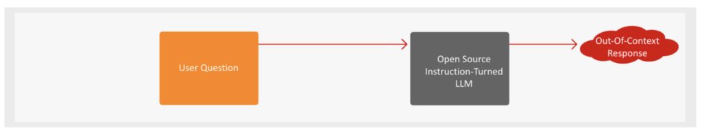

    アプリケーションは質問を受けると、まず赤いパスに従ってオープンソース命令チューニング LLM に質問を渡し、回答を生成します。

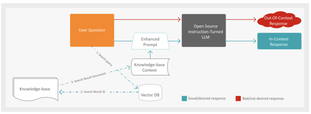

    ユーザーの質問に反応して事実に基づく回答を生成するRAG (検索により強化した文章生成) のプロセスには、いくつかのステップがあります。まず、システムはナレッジベースからの追加コンテキストを用いて、ユーザーの質問を拡張します。これを実現するため、Vector Database を検索してユーザーの質問と意味的に最も近いドキュメントを探し、埋め込みを活用して関連するコンテンツを見つけます。
    最も近いドキュメントが特定されると、システムはドキュメントID と検索応答で得られた埋め込みを用いてコンテキストを検索します。これでコンテキストが強化されたら、次のステップは、事実に基づく回答を生成するため、LLM に拡張されたプロンプトを送信することです。このプロンプトには、検索されたコンテキストと元のユーザーの質問の両方が含まれます。
    最後に、生成された LLM からの応答がウェブアプリケーションを通じてユーザーに提示され、問い合わせに対する包括的で正確な回答が提供されます。このような多段階のアプローチにより、十分な情報による裏付けとコンテキスト上の関連性が確保された回答が保証され、全体的なユーザーエクスペリエンスが向上します。
