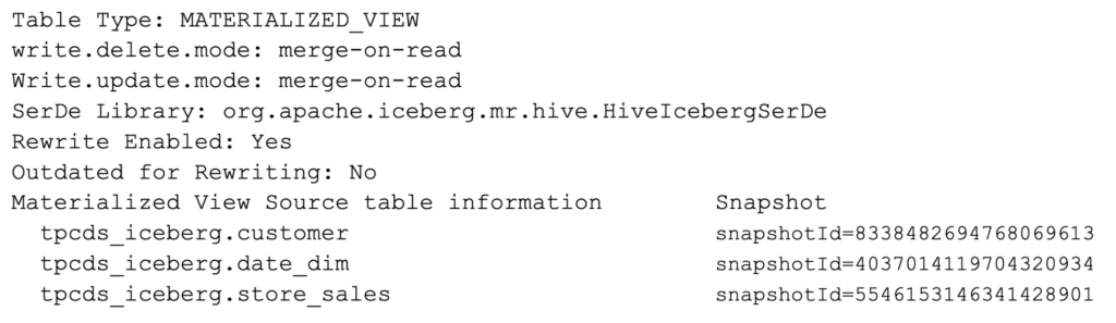

    DESCRIBE FORMATTED year_total_mv1;
    主な特徴を以下のとおりです。(DESCRIBE 文の出力より抜粋)
    MATERIALIZED VIEW
    上記のように、このマテリアライズド・ビューはクエリ書換えが有効になっており、古いものではありません。マテリアライズド・ビューに関係するソース・テーブルのスナップショット ID もメタデータに保持されます。その後、これらのスナップショット ID を使用して、マテリアライズド・ビューの行に適用するデルタ変更が決定されます。

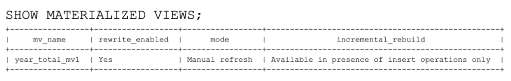

    SHOW MATERIALIZED VIEWS;
    最後の列は、INSERT 操作がある場合にのみ、マテリアライズド・ビューはインクリメンタル・リビルドによりメンテナンスされる必要があることを示しています。UPDATE/DELETE/MERGE 操作によってベース・テーブルのデータが変更された場合、実体化されたビューは完全に再構築されなければなりません。 将来のバージョンでは、このような場合の増分再構築をサポートする予定です。

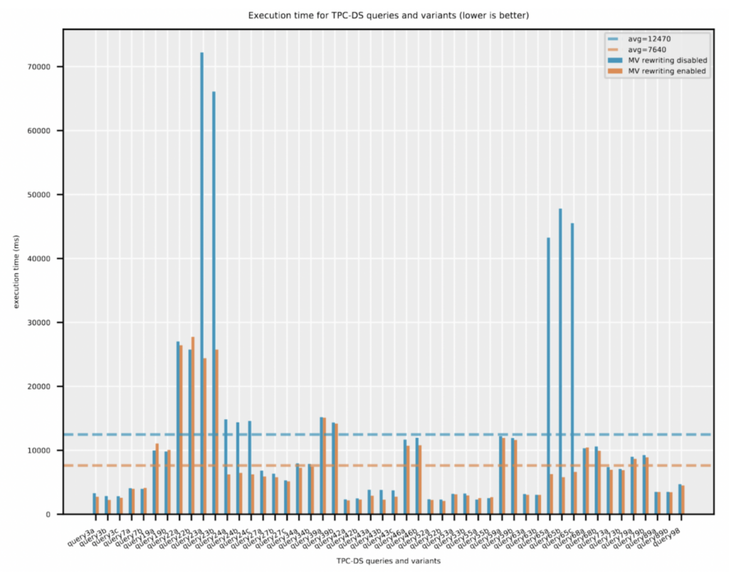

    Iceberg テーブル形式のマテリアライズド・ビューがある場合のクエリのパフォーマンスを評価するために、TPC-DS データセットを 1TB スケールファクタで使用しました。 テーブル形式は Iceberg でファイル形式は ORC でした(同様のテストは Parquet でも実行できますが、Hive のほとんどの顧客が ORC を使用しているため、ORC を選択しました)。ANALYZE コマンドを実行し、すべての基本テーブルのテーブルと列の統計情報を収集しました。
    私たちは23の TPC-DS クエリから始め、それらのバリエーションを作成し、ワークロードに合計50のクエリを用意しました。各クエリには1つから3つのバリエーションがあり、以下の変更のうちのひとつをもとに作成されたものでした:
    1. GROUP-BY 句にカラムを追加する
    2. SELECT リストに集約関数を追加する
    3. (単一テーブルの WHERE 述語を追加または修正する
    私たちは、50のクエリすべてについて、EXPLAIN CBO (コストベースの最適化) プランを JSON フォーマットで取得し、そのプランを Cloudera Data Warehouse でサポートされているマテリアライズドビューレコメンダーに供給しました。ランク付けされたレコメンデーションに基づいて、上位7つのマテリアライズド・ビューを選択し、それらを Iceberg テーブルフォーマットで作成しました。AWS 上の CDW Hive バーチャル・ウェアハウス上で、大きなサイジング  (バーチャル・ウェアハウスのサイジングを参照してください) を使用して、50のクエリワークロードを実行しました。各クエリは3回実行され、実行時間の最小値を取得しました。マテリアライズド・ビューのクエリ書換えを有効にした場合としなかった場合のクエリパフォーマンスの結果を以下に示します。以下の設定オプションが有効になっています:
    SET hive.materializedview.rewriting = false;
    The query performance results
    50のクエリのうち、オプティマイザがマテリアライズド・ビューを使用して実行計画を作成したクエリは16あります。例えば、query65 a, b, c のバリエーションでは、経過時間が85%近く短縮された。全体として、すべてのクエリにおいて、総経過時間の平均削減率は40%でした。また、マテリアライズド・ビューにヒットしなかったクエリのコンパイル時間のオーバーヘッドのみを調べました。オプティマイザがマテリアライズド・ビューの使用可能性を評価するため、平均クエリ・コンパイル時間が4% (約60ミリ秒) わずかに増加しました。
